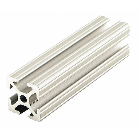

Cześć,
Materiał 8020 sprawdził się u mnie dobrze. Poniższy link dotyczy wytłaczania 6', Zoro ma wiele innych przedmiotów, które mogą Ci pomóc.
Mike

Cóż, staram się uniknąć wiercenia większej liczby otworów na dachu, a także obniżenie paneli blisko dachu, jak czytałem, przyczynia się do tego, że dużo ciepła nie może rozproszyć się między panelem a obudową dachu, co zmniejsza wydajność, skłaniam się ku zakupowi szyn aluminiowych 15x15 8020 do montażu paneli na nich.

to świetne rozwiązanie i była to moja pierwsza opcja, dopóki nie zacząłem myśleć, że ostatecznie będę chciał zamontować markizę Fiamm lub Thule przymocowaną do bagażnika dachowego i myślę, że rozwiązanie z kanałem "C" nie jest wystarczająco wytrzymałe, aby utrzymać ciężar markizy, więc skłaniam się ku szynie ekstrudowanej 8020 15x15.
